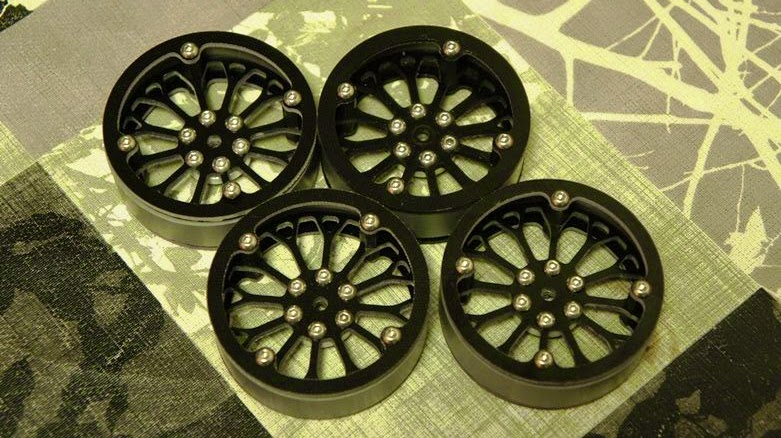

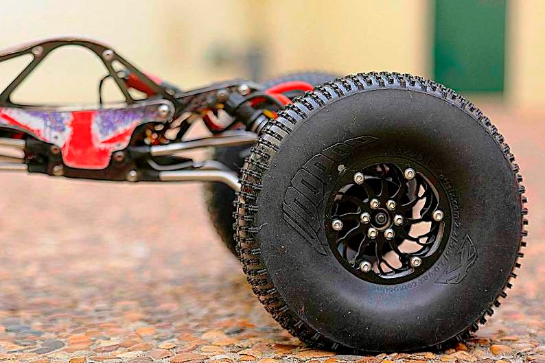

Cunha wheels desings a parir de agora deixará de existir, deixou para mim de fazer sentido, generalizei, existirá só Cunha Innovations, este tópico será o único para divulgar os meus produtos. Deixo-vos já um modelo já divulgado no qual só tinha uma jante como amostra, foi-me solicitado encomenda, e idealizei um set de jantes completamente personalizado ao gosto do seu actual proprietário, apresento-vos:
Modelo: Korea
composição: 3 peças
anel externo: Fibra G10 preto de 2mm
anel central: Fibra de G10 preto de 3mm
cubo: pin-hub em alumínio de 6mm
parafusos: aço inoxidável
espaçadores: nylon cor preto
beadlock: Cunha Innovations em PVC
+info deste set de 4 jantes que me foi solicitado
espaçador interno - 6mm
espaçador externo - 10mm
largura interna da jante (pneu) - 19mm
largura externa (total) da jante - 23mm

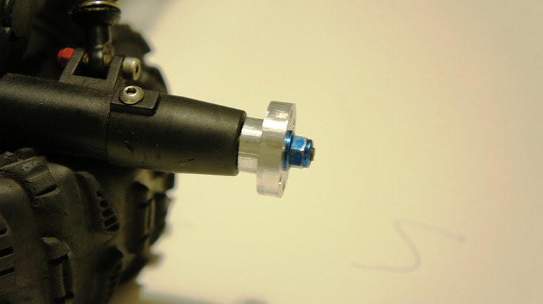

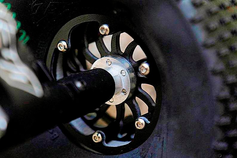

Mais um produto criado por Cunha Innovations, foi-me solicitado um cubo com mais offset.
Alumínio pin-hub de 10mm (furação compatível com VP)

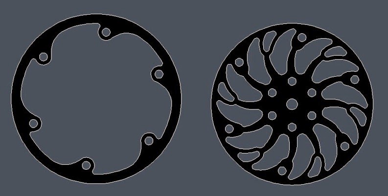

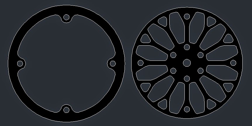

Proposta, ainda em software

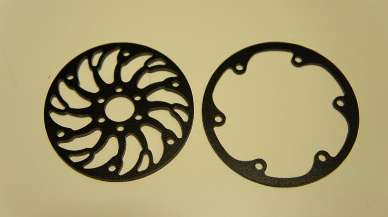

Cortes
Sentido de rotação a respeitar e consoante o gosto
Por cada anel, Cunha Innovatios, oferece um espaçador em G10 da mesma espessura
All pieces in one

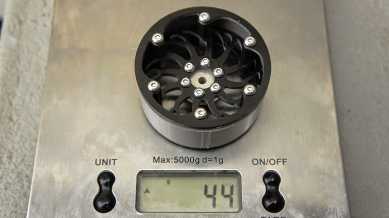

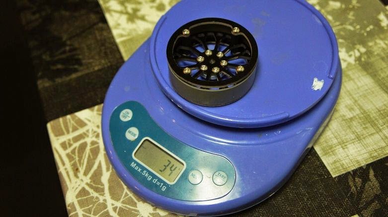

Ora segue o seu peso

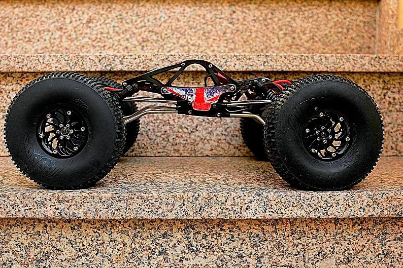

Com pneus e no seu devido lugar
